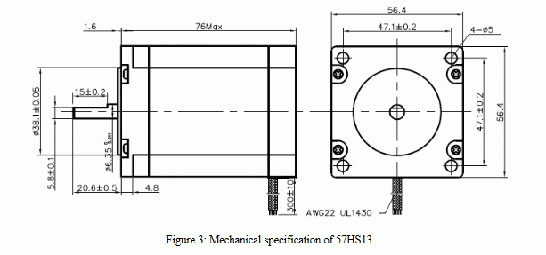

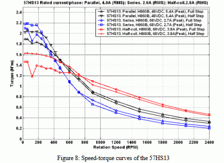

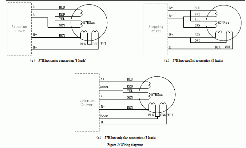

Dwufazowy silnik krokowy firmy Leadshine. O rozmiarze NEMA 23 (57mm). który charakteryzuj się wysoką precyzją oraz kulturą pracy. Wysoki moment trzymający oraz 8 wyprowadzeń sprawiają. że silniki z tej rodziny mogą być zastosowane w wielu aplikacjach. które wymagają precyzyjnego pozycjonowania.
Dane techniczne
- Moment trzymający [Nm]: s: 1.8
- Moment trzymający [Nm]: p: 1.8
- Moment trzymający [Nm]: u: 1.3
- Masa [kg]: 1
- Hamulec: Nie
- Długość [mm]: 76
- Napięcie [V]: p: 2
- Napięcie [V]: u: 2.8
- Napięcie [V]: s: 4
- Prąd fazy [A]: p: 4
- Prąd fazy [A]: u: 2.8
- Prąd fazy [A]: s: 2
- Rezyst. fazy [Ohm]: s: 2
- Rezyst. fazy [Ohm]: p: 0.5
- Rezyst. fazy [Ohm]: u: 1
- Indukcja fazy [mH]: s: 8.4
- Indukcja fazy [mH]: p: 2.1
- Indukcja fazy [mH]: u: 2.1
- Flansza [mm]: 57
- Liczba wypr.: 8
- Liczba kroków [°]: 1.8
- Inercja rotora [g-cm2]: 460
- IP65: Nie
- Średnica wałka [mm]: 6.35
- Zintegrowana śruba: Nie
