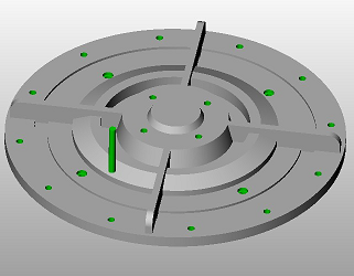

Strategie obróbki otworów
Szeroka gama możliwości wykonania otworu, funkcjami jak np.:
- Nawiercanie, wiercenie z łamaniem wióra, wiercenie z pogłębianiem czy gwintowanie
- Narzędzie automatyzujące obróbkę otworów w postaci automatycznej taktyki wiertarskiej
- Generowanie ścieżek narzędzia w obróbkach profilowych, spiralnych, zigzak, równoległych i helikalnych
- Obróbka frezami kształtowymi zaokrągleń i fazowań
- Wykrywanie resztek materiału
- Automatyczne wykrywanie i omijanie uchwytów
- Automatyczna taktyka frezowania w 2.5 osiach

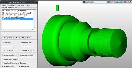

- Obróbki tokarskie po zewnętrznej i wewnętrznej średnicy modelu 3dtoczenie_CNC
- Generowanie ścieżek narzędzi z prawej do lewej, jak i od lewej do prawej
- Siedem operacji pozwalających od początku do końca wykonać przedmiot- wiercenie tokarskie, planowanie czoła, obróbki zgrubna i wykańczająca, rowkowanie, toczenie gwintów i odcinanie
- We wszystkich operacjach można tworzyć własne narzędzia, bądź skorzystać z biblioteki znormalizowanych narzędzi.

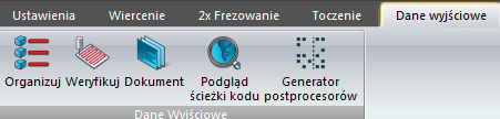

- ZW3D Generator Postprocesorów
- Możliwość dostosowania programu CAM do Państwa maszyny.
