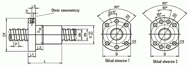

Dane techniczne
D2 [mm]:
93
S [mm]:
M8x1
ds [mm]:
50
Długość L [mm]:
50
L1 [mm]:
16
D1 [mm]:
110
B [mm]:
85
P [mm]:
5
D g6 [mm]:
75
L2 [mm]:
10
L3 [mm]:
8
D3 [mm]:
11
ukł. otw. [mm]:
2
dk [mm]:
46.8
nośność (N) dyn:
28300
nośność (N) stat:
127200
