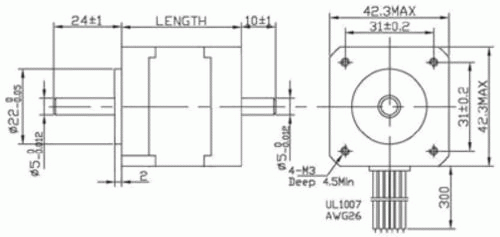

Rysunek techniczny

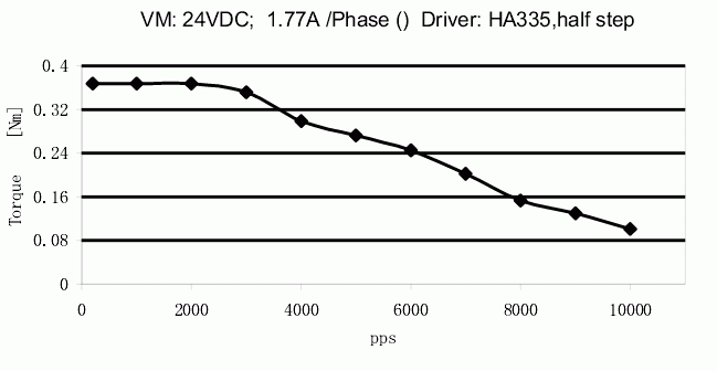

Charakterystyka

- Moment trzymający [Nm]: 0.36
- Masa [kg]: 0.28
- Hamulec: Nie
- Długość [mm]: 38
- Napięcie [V]: 2.8
- Prąd fazy [A]: 1.68
- Rezyst. fazy [Ohm]: 1.65
- Indukcja fazy [mH]: 3.2
- Flansza [mm]: 42
- Liczba wypr.: 4
- Liczba kroków [°]: 1.8
- Inercja rotora [g-cm2]: 54
- IP65: Nie
- Średnica wałka [mm]: 5
- Zintegrowana śruba: Nie
