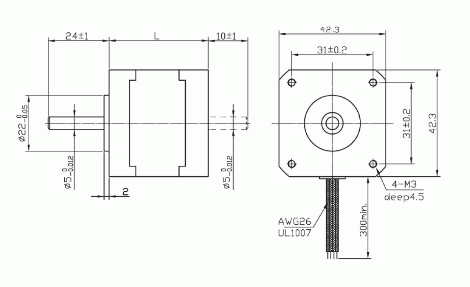

Silnik krokowy SM 42/38-1684A o momencie trzymającym 0.36Nm, wyposażony w flanszę o średnicy 42mm i wałek o średnicy 5mm jest urządzeniem o niewielkich rozmiarach, co wpływa na łatwy montaż i integrację w różnorodnych zastosowaniach - przemysłowych i komercyjnych. Zastosowanie silnika krokowego obejmują obszary takie jak: automatyka przemysłowa, obrabiarki CNC, drukarki 3D, a także wiele innych dziedzin, gdzie istnieje potrzeba precyzyjnego ruchu i niezawodności.
Jednym z parametrów, na który powinniśmy zwrócić uwagę przy doborze sterownika do silnika krokowego jest jego prąd pracy (parametr prąd fazy), w silniku SM 42/38-1684A - 0.36Nm jest to 1.68A.
Silnik krokowy 42/38-1684A może być sprawnie zintegrowany z różnymi sterownikami, w tym tymi dostarczanymi przez Leadshine i Wagney. Przykładowe produkty kompatybilne z silnikami można znaleźć w sekcji "Produkty powiązane".
Rysunek techniczny
Schemat połączenia
Dane techniczne
