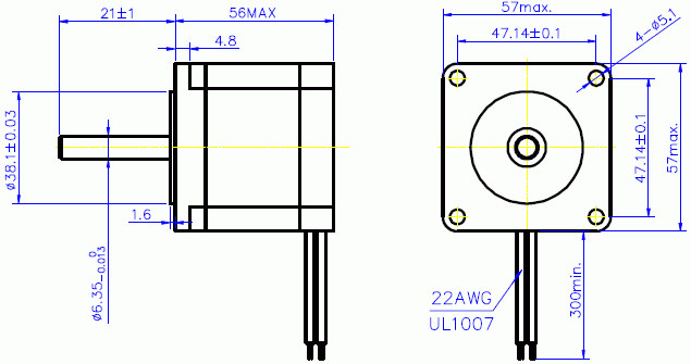

Rysunek techniczny

Dane techniczne
  • Moment trzymający [Nm]:    0.9
  • Masa [kg]:    0.68
  • Hamulec:    Nie
  • Długość [mm]:    56
  • Napięcie [V]:    6.5
  • Prąd fazy [A]:    1
  • Rezyst. fazy [Ohm]:    6.5
  • Indukcja fazy [mH]:    10
  • Flansza [mm]:    57
  • Liczba wypr.:    8
  • Liczba kroków [°]:    1.8
  • Inercja rotora [g-cm2]:    300
  • IP65:    Nie
  • Średnica wałka [mm]:    6.35
  • Zintegrowana śruba:    Nie
