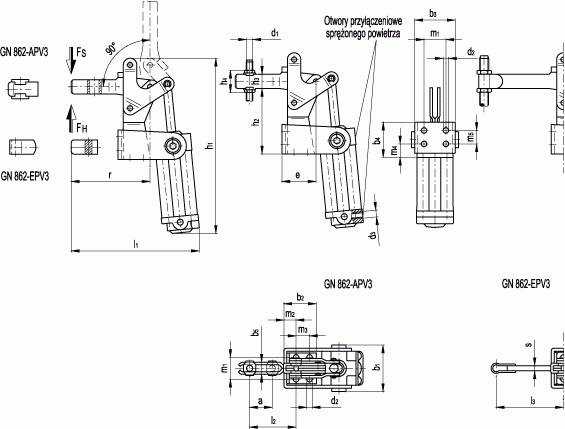

Dociskacze pneumatyczne GN 862
Stal hartowana C10, ocynkowana na niebiesko.
- Wykonanie EPV3: ramię dociskowe pełne.
- Wykonanie APV3: rozwidlone ramię.
Obie wersje mogą być wyposażone w tłok magnetyczny (typ EPV3-M lub
APV3-M).
Stal hartowana.
Tuleje przegubówStal hartowana.
Sworznie siłownikaStal hartowana.
Siłownik dwustronnego działaniaZ regulowanym tłumieniem maksymalne ciśnienie do 6 bar.
Właściwości i zastosowania
Wszelkie części ruchome specjalnie przesmarowane.
Dociski pneumatyczne GN 862 zostały tak zaprojektowane, że można je montować w dwóch różnych płaszczyznach. Wyłączniki zbliżeniowe GN 896.2 zamocowane na cylindrze siłownika dociskacza GN 862 typ M (tłok magnetyczny) emitują impuls elektryczny w określonym (nastawialnym) położeniu.
Dalsze szczegóły patrz GN 896.2.
Aby zachować długą żywotność mechanizmu i siłownika, ciśnienie robocze nie powinno przekraczać 6 bar, a instalacja sprężonego powietrza powinna być wyposażona w uzdatniacz powietrza.
Produkt | Rozmiar | F%H% w N | F%S%wN | b%1% | b2 | b3 | b%4% | b%5% | d%1% | d%2% | d%3% | e | h2 | h3 | h4 | h5 | l%3%maks. | l%4% | m1 | m2 | m3 | m%4% | m%5% | s | w |
