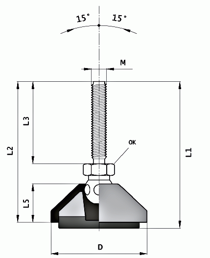

Stopy wahliwe fi 40 mm
4.7777777777778 1 1 1 1 1 1 1 1 1 1 Ocena 4.78 (9 głosów)
Materiał:
Trzpień – stal ocynkowana lub stal nierdzewna AISI 304 (1.4301 wg EN 10088)
Podstawa – PA 6
Guma antyposlizgowa – NBR, olejoodporna, twardosc 63 °Sh
Stopy wahliwe fi 40 mm - rysunek techniczny
ProduktŚrednica podstawy D [mm]Średnica trzpieniaDługość podwyższenia L1 [mm]Trzpień gwintowany l [mm]Długość całkowita L2 [mm]Wysokość podstawy h [mm]Nakrętka sześciokątna S Podkładkaobciążalność kgMateriał trzpienia
