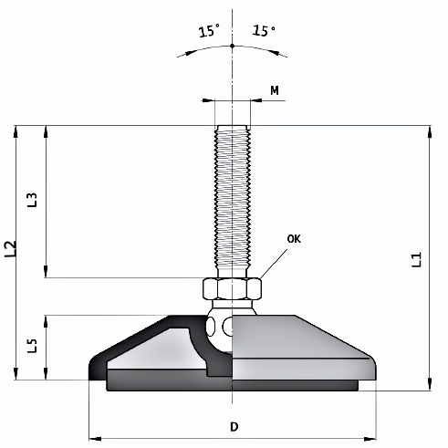

Stopy wahliwe fi 80 mm
4.75 1 1 1 1 1 1 1 1 1 1 Ocena 4.75 (12 głosów)
Materiał:
Trzpień – stal ocynkowana lub stal nierdzewna AISI 304 (1.4301 wg EN 10088)
Podstawa – PA 6
Guma antyposlizgowa – NBR, olejoodporna, twardosc 63 °Sh
Stopy wahliwe fi 80 mm - rysunek techniczny
ProduktŚrednica podstawy D [mm]Średnica trzpieniaDługość podwyższenia L1 [mm]Trzpień gwintowany l [mm]Długość całkowita L2 [mm]Wysokość podstawy h [mm]Nakrętka sześciokątna S PodkładkaMateriał korpusuobciążalność kgMateriał trzpienia
Stopa wahliwa D80 M10 L100
S0101-003-0003
80M1010070971814Guma antyposlizgowaPodstawa - PA 6600Stal ocynkowana
Stopa wahliwa D80 M12 L100
S0101-003-0005
80M1210070971814Guma antyposlizgowaPodstawa - PA 6600Stal ocynkowana
Stopa wahliwa D80 M12 L148
S0101-003-0006
80M121481171451814Guma antyposlizgowaPodstawa - PA 6600Stal ocynkowana
Stopa wahliwa D80 M16 L170
S0101-003-0008
80M161701361671817Guma antyposlizgowaPodstawa - PA 6800Stal ocynkowana
Stopa wahliwa D80 M10 L74 nierdzewna
S0101-003-0009
80M107443711814Guma antyposlizgowaPodstawa - PA 6600stal nierdzewna
Stopa wahliwa D80 M10 L100 nierdzewna
S0101-003-0010
80M1010070971814Guma antyposlizgowaPodstawa - PA 6600stal nierdzewna
Stopa wahliwa D80 M12 L74 nierdzewna
S0101-003-0011
80M127443711814Guma antyposlizgowaPodstawa - PA 6600stal nierdzewna
Stopa wahliwa D80 M12 L100 nierdzewna
S0101-003-0012
80M1210070971814Guma antyposlizgowaPodstawa - PA 6600stal nierdzewna
Stopa wahliwa D80 M12 L152 nierdzewna
S0101-003-0013
80M121521201491814Guma antyposlizgowaPodstawa - PA 6600stal nierdzewna
Stopa wahliwa D80 M16 L100 nierdzewna
S0101-003-0014
80M1610070971817Guma antyposlizgowaPodstawa - PA 6600stal nierdzewna
Stopa wahliwa D80 M8 L74
S0101-003-0001
80M87442.5711814Guma antyposlizgowaPodstawa - PA 6600Stal ocynkowana
S0101-003-0002
80M107442.5711814Guma antyposlizgowaPodstawa - PA 6600Stal ocynkowana
S0101-003-0004
80M127442.5711814Guma antyposlizgowaPodstawa - PA 6600Stal ocynkowana
S0101-003-0007
80M1610070971817Guma antyposlizgowaPodstawa - PA 6800Stal ocynkowana
Stopa wahliwa D80 M12 L148 nierdzewna
S0101-003-0015
80M121481171451814Guma antyposlizgowaPodstawa - PA 6600stal nierdzewna
Stopa wahliwa D80 M12 L97
IW-S0101-003-0031
80M12975095.51814Guma antyposlizgowaPodstawa - PA 6380stal nierdzewna
Stopa wahliwa D80 M8 L85
IW-S0101-003-0032
80M88250791814Guma antyposlizgowaPodstawa - PA 6380stal nierdzewna
Stopa wahliwa D80 M16 L85
IW-S0101-003-00010
80M16854682.525.214Guma antyposlizgowaPodstawa - PA 6800stal nierdzewna
Stopa wahliwa D80 M10 L85
IW-S0101-003-00011
80M10855082.52014Guma antyposlizgowaPodstawa - PA 6600stal nierdzewna
Stopa wahliwa D80 M12 L85 nierdzewna
IW-S0101-003-00012
80M12855082.52014Guma antyposlizgowaPodstawa - PA 6600stal nierdzewna
IW-S0101-003-00013
80M12855082.52014Guma antyposlizgowaPodstawa - PA 6380stal nierdzewna
Stopa wahliwa D80 M12 L132
IW-S0101-003-00014
80M121321001292014Guma antyposlizgowaPodstawa - PA 6600stal nierdzewna
Stopa wahliwa D80 M16 L182
IW-S0101-004-0040
80M16182150180.52417Guma antyposlizgowaPodstawa - PA 6380stal nierdzewna
Stopa wahliwa D80 M16 L200
IW-S0101-004-0044
80M1620019220025.214Guma antyposlizgowaPodstawa - PA 6380stal nierdzewna
Stopa wahliwa D80 M16 L132
IW-S0101-004-0042
80M161321001292317Guma antyposlizgowaPodstawa - PA 6600stal nierdzewna
Stopa wahliwa D80 M16 L240
IW-S0101-004-0048
80M1624013623725.217Guma antyposlizgowaPodstawa - PA 6800stal nierdzewna
