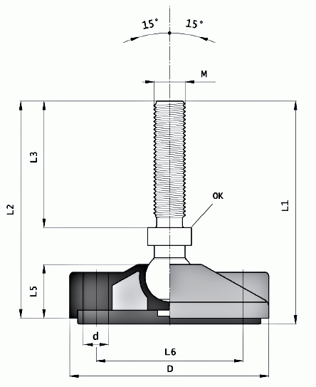

Stopy wahliwe fi 100 mm z kotwieniem
5 1 1 1 1 1 1 1 1 1 1 Ocena 5.00 (10 głosów)
Materiał:
Trzpień – stal ocynkowana lub stal nierdzewna AISI 304 (1.4301 wg EN 10088)
Podstawa – PA 6
Guma antyposlizgowa – NBR, olejoodporna, twardosc 63 °Sh
Stopy wahliwe fi 100 mm z kotwieniem - rysunek techniczny
ProduktŚrednica podstawy D [mm]Średnica trzpieniaDługość podwyższenia L1 [mm]Trzpień gwintowany l [mm]Długość całkowita L2 [mm]Wysokość podstawy h [mm]Średnica otworu d (mm)Rozstaw otworów L6 [mm]Nakrętka sześciokątna S PodkładkaMateriał korpusuMateriał trzpieniaobciążalność kg
Stopa wahliwa z kotwieniem D100 M16 L135
S0101-006-0002
100M16135861322712.57422Guma antyposlizgowaPodstawa - PA 6Stal ocynkowana1000
Stopa wahliwa z kotwieniem D100 M16 L185
S0101-006-0003
100M161851361822712.57422Guma antyposlizgowaPodstawa - PA 6stal nierdzewna1000
Stopa wahliwa z kotwieniem D100 M20 L148
S0101-006-0004
100M201481001452712.57422Guma antyposlizgowaPodstawa - PA 6Stal ocynkowana1000
Stopa wahliwa z kotwieniem D100 M20 L198
S0101-006-0005
100M201981501952712.57422Guma antyposlizgowaPodstawa - PA 6Stal ocynkowana1000
Stopa wahliwa z kotwieniem D100 M16 L112 nierdz.
S0101-006-0006
100M1611263.51092712.57422Guma antyposlizgowaPodstawa - PA 6stal nierdzewna1000
Stopa wahliwa z kotwieniem D100 M16 L148 nierdz.
S0101-006-0007
100M16148991452712.57422Guma antyposlizgowaPodstawa - PA 6stal nierdzewna1000
Stopa wahliwa z kotwieniem D100 M16 L198 nierdz.
S0101-006-0008
100M161981501952712.57422Guma antyposlizgowaPodstawa - PA 6stal nierdzewna1000
Stopa wahliwa z kotwieniem D100 M20 L148 nierdz.
S0101-006-0009
100M201481001452712.57422Guma antyposlizgowaPodstawa - PA 6stal nierdzewna1000
Stopa wahliwa z kotwieniem D100 M20 L198 nierdz.
S0101-006-0010
100M201981501952712.57422Guma antyposlizgowaPodstawa - PA 6stal nierdzewna1000
S0101-006-0001
100M1611263.51092712.57422Guma antyposlizgowaPodstawa - PA 6Stal ocynkowana1000
Stopa wahliwa z kotwieniem D100 M16 L202
IW-S0101-006-0033
100M1620215020031127422Guma antyposlizgowaPodstawa - PA 6Stal ocynkowana1200
Stopa wahliwa z kotwieniem D100 M20 L151
IW-S0101-006-0034
100M20151100149.531127422Guma antyposlizgowaPodstawa - PA 6Stal ocynkowana1200
Stopa wahliwa z kotwieniem D100 M20 L201
IW-S0101-006-0035
100M20201150199.531127422Guma antyposlizgowaPodstawa - PA 6Stal ocynkowana1200
Stopa wahliwa z kotwieniem D100 M16 L250
IW-S0101-006-00331
100M1625019224731127422Guma antyposlizgowaPodstawa - PA 6Stal ocynkowana800
Stopa wahliwa z kotwieniem D100 M16 L155
IW-S0101-006-00332
100M161551001522712.57422Guma antyposlizgowaPodstawa - PA 6Stal ocynkowana1000
