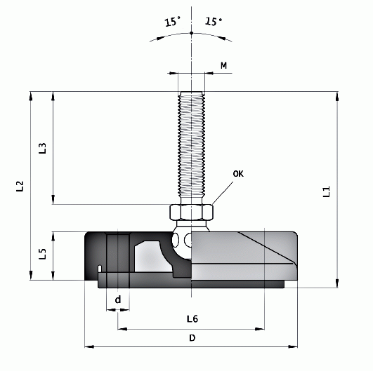

Materiał:
Trzpień – stal ocynkowana lub stal nierdzewna AISI 304 (1.4301 wg EN 10088)
Podstawa – PA 6
Guma antyposlizgowa – NBR, olejoodporna, twardosc 63 °Sh
Stopy wahliwe fi 80 mm z kotwieniem - rysunek techniczny
ProduktŚrednica podstawy D [mm]Średnica trzpieniaDługość całkowita L2 [mm]Trzpień gwintowany l [mm]Wysokość podstawy h [mm]Średnica otworu d (mm)Rozstaw otworów L6 [mm]Nakrętka sześciokątna S Materiał korpusuobciążalność kgMateriał trzpienia
