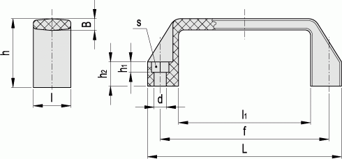

Wytrzymałość na rozciąganie i uderzenia: wartości F1, F2 oraz L1 i L2 wyszczególnione w tabeli pochodzą z testów odpornościowych przeprowadzonych przy użyciu specjalistycznego urządzenia dynamometrycznego w określonych warunkach i temperaturze otoczenia.
Uchwyty M.443 EH - rysunek techniczny
ProduktDługość całkowita L [mm]Otwór montażowy d [mm]Rozstaw otworów f [mm]Długość wewnętrzna l1 [mm]Grubość rękojeści B [mm]Długość wysunięcia l [mm]Wysokość h [mm]Wysokość gniazda h2 [mm]Otwór przelotowy h1 [mm]Zaślepka S [mm]kolorMateriał
