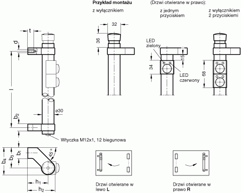

Właściwości i zastosowania
Uchwyty GN 332 przeznaczone są do bezpiecznego otwierania drzwi przesuwanych bądź uchylnych, ograniczających przestrzenie robocze maszyn, urządzeń, linii technologicznych które muszą pozostawać zamknięte ze względów bezpieczeństwa.
Różne funkcje takie jak wyłącznik bezpieczeństwa, przycisk start/stop, resetowanie oraz diody LED są zintegrowane z uchwytem co pozwala na sterowanie maszyną.
Uchwyty rurowe GN 332 są ergonomiczne i pozwalają zaoszczędzić czas montażu i instalacji oraz umożliwiają sterowanie funkcjami urządzenia.
Uchwyty rurowe z przełącznikiem GN 332 - rysunek techniczny
ProduktRozstaw otworów f [mm]KolorTypNr. IdentyfikacyjnyKierunekSzerokość wspornika b1 [mm]Grubość ścianki b2 [mm]GwintDługość gwintu t [mm]Wysokość h [mm]Wysokość korpusu h1 [mm]Profil konstrukcyjny h2 [mm]MateriałMateriał wsporników
