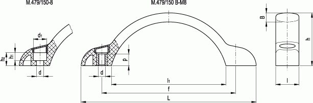

Montaż
M.479/150-8: otwory przelotowe dla śrub z łbem cylindrycznym z gniazdem sześciokątnym. Zaślepki śrub dostarczane niezamocowane.
M.479/150 B-M8: wtopki mosiężne, otwory gwintowane. Zaślepki śrub dostarczane zamocowane.
Dane Techniczne
Wytrzymałość na rozciąganie i uderzenia: wartości F1, F2 oraz L1 i L2 wyszczególnione w tabeli pochodzą z testów wytrzymałościowych przeprowadzonych przy użyciu specjalistycznego urządzenia dynamometrycznego w określonych warunkach i temperaturze otoczenia.
Uchwyty M.479 - rysunek techniczny
ProduktRozstaw otworów f [mm]Długość całkowita L [mm]Długość wewnętrzna l1 [mm]GwintDługość gwintu t [mm]Średnica otworu d [mm]Wysokość gniazda h2 [mm]Otwór przelotowy h1 [mm]Grubość rękojeści B [mm]Długość wysunięcia l [mm]Wysokość h [mm]Zaślepka S [mm]kolorMateriałTyp
