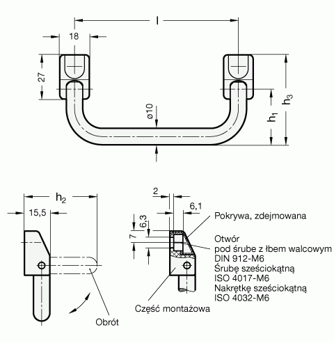

Właściwości i zastosowania
Uchwyty składane GN 425.5 są przeznaczone do montażu wszędzie tam, gdzie uchwyty nie mogą wystawać ze względu na ograniczoną przestrzeń.
Uchwyt utrzymywany jest w pozycji złożonej dzięki sprężynie.
Obciążenie statyczne podane w tabeli jest wartością przybliżoną, jeśli zostanie ona przekroczona część montażowa z tworzywa może ulec zniszczeniu. Jako zamiennik można zastosować uchwyt GN 425.2
Uchwyty składane GN 425.5 - rysunek techniczny
ProduktRozstaw otworów f [mm]Wysokość zestawu h3 [mm]Zakres obrotu h2 [mm]Wysokość robocza h [mm]kolorMateriałL1 Obiążenie statyczne w N obrotowe
