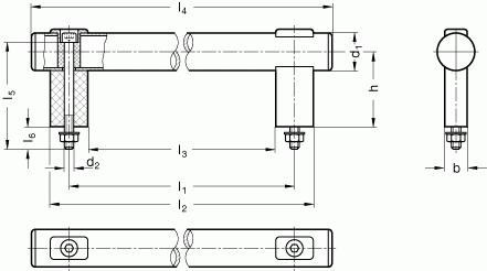

Uchwyty GN 666.1-NG oferują szeroki wybór rozmiarów dla zastosowań wymagających mocowania od przodu.
Uchwyty rurowe GN 666.1-NG - rysunek techniczny
ProduktProfil rurowy d1 [mm]Rozstaw otworów f [mm]Długość całkowita L [mm]Długość wewnętrzna l1 [mm]Odległość mocowań l2 [mm]Wysokość korpusu h1 [mm]Wspornik b [mm]GwintDługość gwintu t [mm]Szpilka gwintowana l4 [mm]Śruba mocująca l5 [mm]MateriałMateriał wsporników
Uchwyt rurowy GN 666.1-30-200-NG - stal nierdzewna
GN 666.1-30-200-NG
302002651702306018M 88.51785Stal nierdzewnaTechnopolimer
Uchwyt rurowy GN 666.1-30-250-NG - stal nierdzewna
GN 666.1-30-250-NG
302503152202806018M 88.51785Stal nierdzewnaTechnopolimer
Uchwyt rurowy GN 666.1-30-300-NG - stal nierdzewna
GN 666.1-30-300-NG
303003652703306018M 88.51785Stal nierdzewnaTechnopolimer
Uchwyt rurowy GN 666.1-30-400-NG - stal nierdzewna
GN 666.1-30-400-NG
304004653704306018M 88.51785Stal nierdzewnaTechnopolimer
Uchwyt rurowy GN 666.1-30-500-NG - stal nierdzewna
GN 666.1-30-500-NG
305005654705306018M 88.51785Stal nierdzewnaTechnopolimer
Uchwyt rurowy GN 666.1-30-600-NG - stal nierdzewna
GN 666.1-30-600-NG
306006655706306018M 88.51785Stal nierdzewnaTechnopolimer
