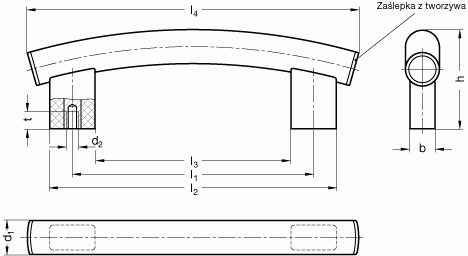

Uchwyty rurowe łukowe GN 666.4-NG - rysunek techniczny
